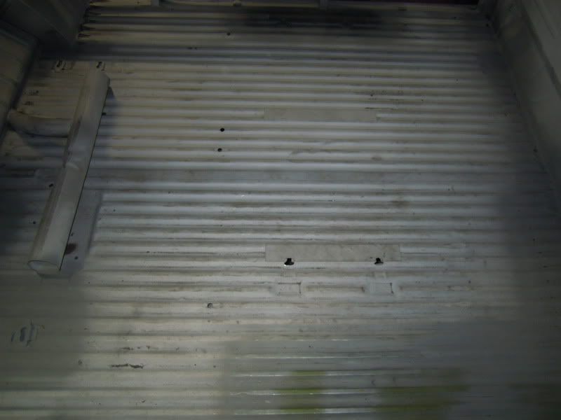

Ik ben, of probeer toch  :tongue3:, een 15-ruiter deluxe aan het restaureren.
De cabinevloer heb ik opgelast met behulp van het reparatiedeel van KF van 30 cm.  Ook de delen onder de bevestigingen voor de zetels heb ik moeten vervangen omdat hier gaatjes waren ingekomen met het zandstralen.
Mijn vraag is echter devolgende:
Ik heb vooraan de korte bank.  Cf Foto.
De bevestigingen voor de rechterkant van de stoel zijn niet zoals de andere, maar gewoon via gaatjes in de vloer.
Is dit origineel zo?  Normaal komt er toch vocht binnen via deze weg?
Alvast bedankt
Groeten

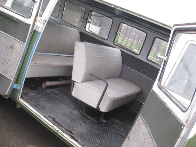

jou afgebeelde middenbank is van een T2,
dat is mogelijks de oorzaak

Aj, daar vreesde ik al voor:
Wat is het verschil precies in deze banken?
Vermoedelijk dat de T2 bank korter is, als ik mijn bevestigingspunten bekijk?
Bij nazicht loopt de armleuning op onderstaande foto door:
edit: deze post gevonden via de search: http://www.thesamba.com/vw/forum/viewtopic.php?t=107848&postdays=0&postorder=asc&start=0
Het ziet er inderdaad uit dat het een T2 bank is en dat ik geen geluk heb.

Ik heb voor de zekerheid de bank nog eventjes gepast en deze past inderdaad in de bijgemaakte gaten.
Ik zal er wel nog iets op moeten vinden om deze af te schermen aan de onderzijde, omdat ik geen vocht binnenwil via deze gaten.
